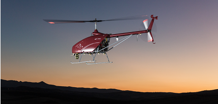

Οι πρώτες φωτογραφίες του Α900 με τα χρώματα του Πολεμικού Ναυτικού.
Πηγή: ΠΤΗΣΗ (ΑΝΑΛΥΣΗ: Τι το καινούργιο φέρνει το A900 στο Πολεμικό μας Ναυτικό;)

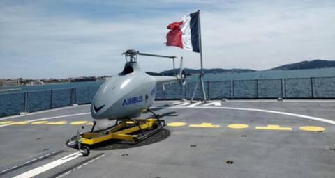

Οι φρεγάτες του Πολεμικού Ναυτικού και ειδικά οι νέες μονάδες χρειάζονται ένα προηγμένο stealth MALE VTOL drone όπως πχ το γαλλικό VSR700 για απαιτητικές αποστολές μεταφέροντας AESA radar Survitec RFD, ηλεκτρο-οπτικό Euroflir 410, πυργίσκο EO-IR Wescam MX-15, ακουστική συσκευή LRAD 450XL, εκτοξευτή ηχοσημαντήρων,IFF, κα. Δηλαδή αισθητήρες ανθυποβρυχιακού ελικοπτέρου για εντοπισμό υποβρυχίων και θα επιχειρούν σε αποστάσεις ώς 185 χιλιομετρα απο το μητρικό σκάφος με δυνατότητα παραμονής στον αέρα 8 ωρών. Το κόστος τους είναι μεγάλο διότι είναι ότι πιό προηγμένο υπάρχει αυτή τη στιγμή στο τομέα αλλά μακροπρόθεσμα θα εξοικονομήσει πολλά χρήματα.
